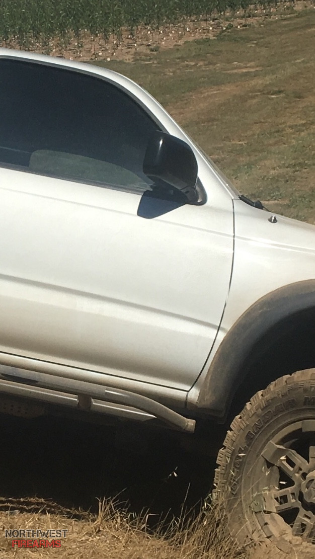

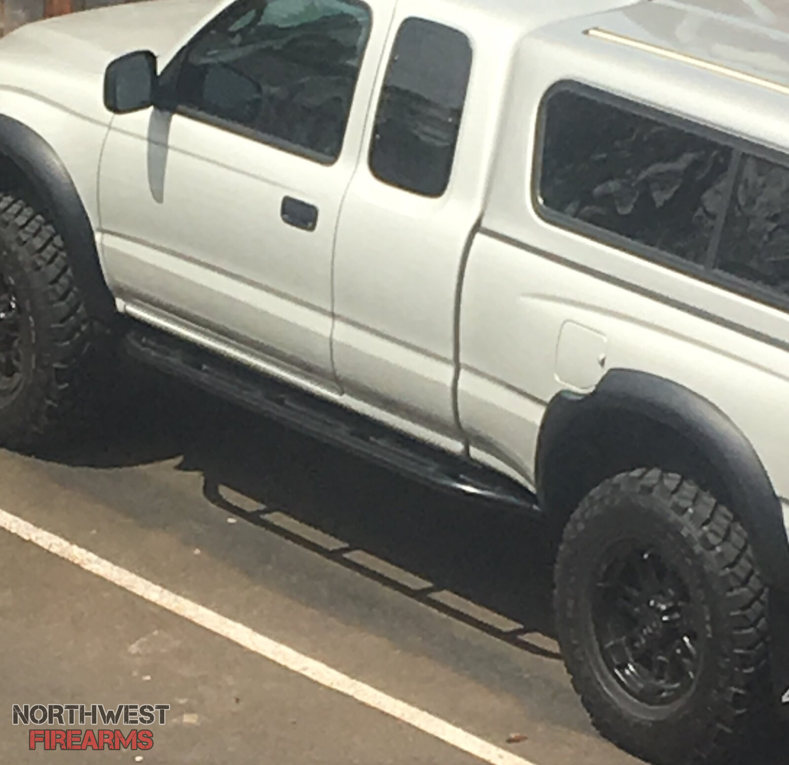

7567D82D-173C-4710-818E-872946DCCA70.jpeg B514BC5B-63A9-461F-BBCD-10F4FC7F717D.jpeg
